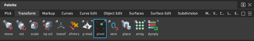

選択したオブジェクトのピボット ポイントの位置を設定します。ピボットを CV またはカーブオンサーフェス エレメントに設定することはできません。
このツールには、Transform ツール パレットからアクセスします。
Set Pivot のオプション
