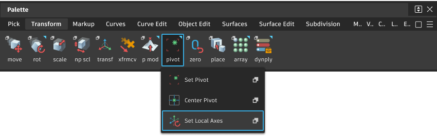

Set Local Axes
選択したオブジェクトのローカル軸を回転します。
このツールには、Transform ツール パレットからアクセスします。
Set Local Axes のオプション

Set Local Axes のワークフロー
オブジェクト(DAG ノード)には個別のローカル軸があります。既定では、オブジェクトのローカル軸はワールド グローバル軸と同じ位置にあります。オブジェクトのローカル軸の向きを変更するには、Set Local Axes ツールを選択します。
オブジェクトのローカル軸を変更する
