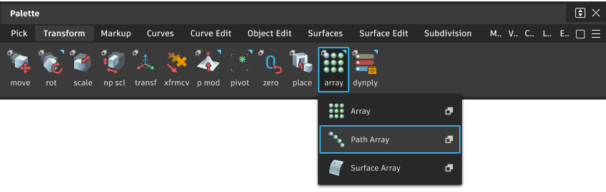

1 つまたは複数のオブジェクトを複製し、コピーを 1 つまたは複数のカーブに沿って等距離に配置して、ステッチ パターンを作成します。
このツールには、Transform ツール パレットからアクセスします。

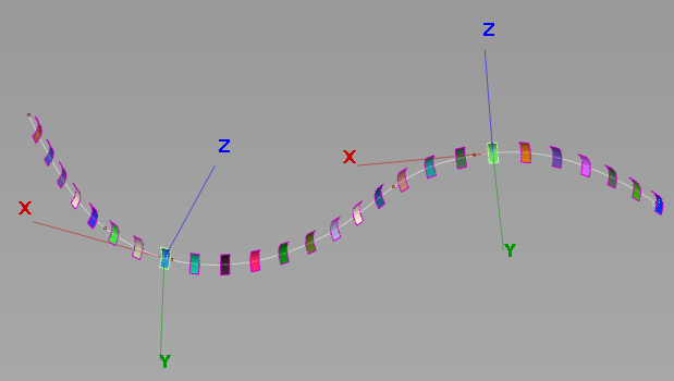

方向
  • None: 方向に変化はありません。
  • Tangent: オブジェクトの最初のコピーにオリジナルの方向が設定され、以降のすべてのコピーはオブジェクトが配置されたポイントの入力カーブの接線に基づいて回転されます。これにより、配置されたオブジェクトが入力カーブのフローに従うことができます。
  • Normal: 複製の位置でのターゲット カーブの接線により、各複製のローカル X 軸を位置合わせします。ターゲット カーブがカーブオンサーフェスである場合、各複製は、カーブオンサーフェスが配置されたサーフェスの法線の方向にそのローカル Z 軸が一致するように配置されます。ターゲット カーブが自由曲線である場合、各複製の Z 軸は、(プロット コームのような)カーブの曲率ベクトルの方向に沿って配置されます。
    注: カーブの曲率が方向を変更する場合、複製方向は変曲点で反転しません。

  1. [Shift]キーを押しながら Path Array ツール アイコン を選択します。

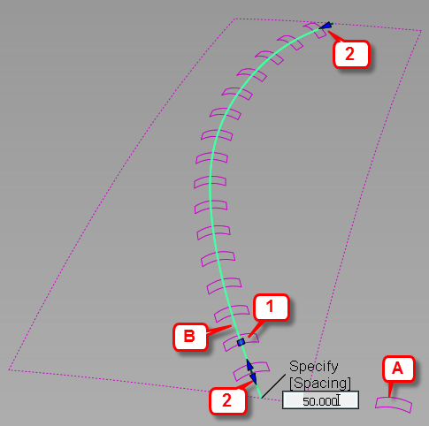

  3. ビュー ウィンドウの右下隅にある Build ボタンをクリックします。
  4. ターゲット カーブを選択します。それらを自由曲線、カーブオンサーフェス、サーフェス エッジ、トリム エッジ、またはアイソパラム(精度のラインを含む)にすることができます。
    • オブジェクトの複製はカーブの長さに沿って表示されます。複製のピボット ポイントは、カーブに沿って配置され、間隔の計算に使用されます。
    • 範囲の矢印マニピュレータは、前回のターゲット カーブの始点と終点に表示されます。
    • Spacing/Number マニピュレータも、Spacing と Number をクリックして切り替えできる Specify ラベルで表示されます。ラベルの下にある数値をクリックすると、正確な値を入力することができます。
  5. 複製の間隔、範囲、および方向は、コントロール オプションを使用して変更します。モデル上で直接間隔と範囲を変更するのに、マニピュレータを使用することもできます。
    複製オブジェクトは、ヒストリを持ち、オプションが変更されるときに更新されます。
    注: 最後に選択したターゲット カーブに沿った複製だけが影響を受けます。
  6. 必要に応じて追加のターゲット カーブを選択します。
  7. マニピュレータで複製の範囲、間隔、数を設定する場合は、コントロール ウィンドウ内の一部のオプションで、モデル上で対応するマニピュレータを使用します。
A: 複製するオブジェクト。B: ターゲット カーブ、1: 間隔マニピュレータ、2:範囲(始点/終点)マニピュレータ
