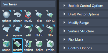

これらの設定は、さまざまなサーフェス タイプに適用されます。一度覚えると、Alias でのサーフェス作成を効率よく開始することができます。

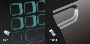

Skin は、2 つのカーブ間に直線サーフェスを作成するか、複数のカーブ間にブレンド サーフェスを作成します。Freeform Blend も動作は同様ですが、連続性をコントロールできます。

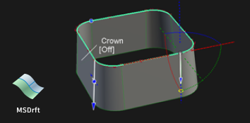

カーブに沿ってではなく、ある方向にサーフェスを押し出すには、MS Draft ツールを使用します。オプションを使用して、モールディングの勾配角度を追加したり、クラウン シェイプを追加したりすることができます。Extrude ツールは、押し出しの方向と形状にカーブを使用します。

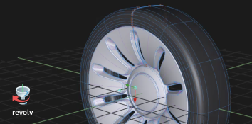

フリーフォーム モードで、Classic CAD 回転サーフェスの軸またはベクトルを中心にプロファイルを回転します。自動車のガラスを作成するには、サイド ガラスのオプションを使用します。

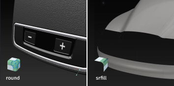

Surface Fillet ツールは、設計のプライマリ サーフェス間にコントロールされたブレンドを構築します。Round は、詳細フィレットを使用してシャープなエッジのモデルを「仕上げる」のに使用します。

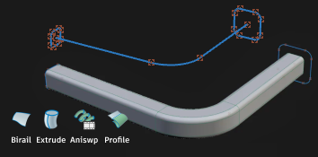

Profile ツールを使用すると、方向のコントロールが追加されたカーブとシェイプの組み合わせを使用できます。Extrude ツールと Rail ツールは、単純なスイープに使用できます。

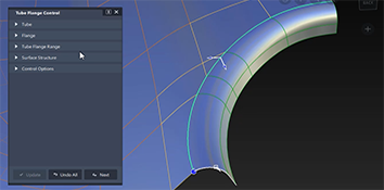

フィレットとフランジ サーフェスを使用してロール エッジ仕上げを作成します。
