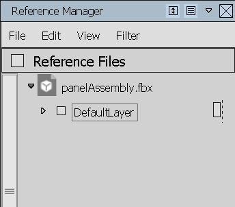

FBX ファイルをリファレンス ファイルとして読み込めるようになりました。

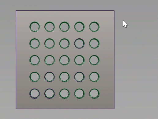

サーフェス フィレットの入力に、3 つ以上のサーフェス セットが選択されている場合を示す 3 番目の選択カラーが追加されました。3 番目の入力セットを選択すると、選択したサーフェスが白で表示されます。この方法により、選択を修正して 2 つのセットを作成する操作や、複数のフィレットの作成を確認したりする操作が簡単になります。個々のセットに対してサーフェスを追加または削除するには、選択オプションを使用します。
旧バージョンの Alias では、複数の入力セットがセカンダリ サーフェス カラー(黄色)で表示されていたため、2 番目と 3 番目の入力セットを区別するのは困難でした。

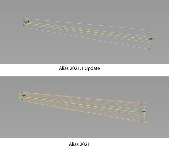

Section Type を G2 Curvature/Arc に設定した場合に、Bezier Surfaces オプションを有効にすると、V 方向に 3 つの次数 5 のベジェ サーフェスが作成されるようになりました。
入力プロファイル カーブがレールに接触していない場合に、これらが正しくハイライトされるよう、Profile ツールが改善されました。

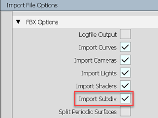

サブディビジョン ボディをロードして保存する場合に、FBX ファイル形式を使用できるようになりました。サブディビジョン マテリアルの割り当てがサポートされています。
「FBX 読み込みオプション」と「FBX 書き出しオプション」を参照してください。

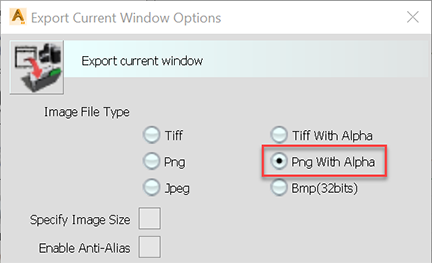

File > Export > Screen または File > Export > Current Window を使用するときに、アルファ情報の有無に関係なく PNG ファイルを出力できるようになりました。
