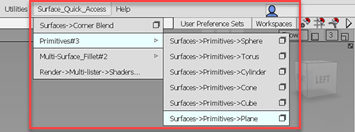

カスタム メニューを作成して、よく使用するモデリング ツールやメニュー オプションにすばやくアクセスできるようになりました。カスタム シェルフに追加できるツール、メニュー コマンド、プラグインは、カスタム メニューにも追加できます。カスタム メニューを作成すると、Alias メイン メニューの Utilities メニューと Help メニューの間に表示されます。カスタム メニューを使用して、日常的に使用するツールとコマンドを組み合わせ、ワークフローを合理化します。
詳細については、「カスタム メニューを作成する」を参照してください。

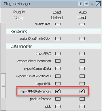

新しい ImportRMSReference プラグインを使用すると、Reference Manager Session (RMS) ファイルを Reference Manager に直接読み込むことができます。RMS ファイルは、アセンブリを保存するために、Dassault Systèmes® ICEM Surf™ によって使用されます。プラグインでは、.kddat および .icem ファイルはサポートされないことに注意してください。
Alias Plug-in Manager (Utilities > Plug-in Manager)から ImportRMSReference プラグインにアクセスできます。プラグインをロードした後、File > Import > Import RMS References を使用して、RMS ファイルを Reference Manager に読み込みます。
次に、Reference Manager メニューで File > Update All を選択して、リファレンス データをロードすることができます。
また、サンプル プラグインとして ImportRMSReference プラグインも提供されています。このプラグインには、Alias インストール フォルダの OpenAlias\examples フォルダからアクセスできます。たとえば、C:\Program Files\Autodesk\AliasAutoStudio2021.3\ODS\OpenAlias\examples\ImportRMS.cpp などです。
詳細については、「リファレンス データ プラグインの例」を参照してください。

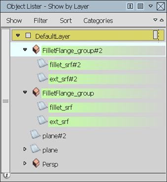

Fillet Flange の出力が Object Lister でグループ化される方法を改善しました。フィレット サーフェスとそのフランジの延長が、親グループの下にまとめてグループ化されるようになりました。フィレットとフランジを両方とも修正または削除する場合は、単にフィレット フランジ グループを選択します。旧リリースでは、フィレットとフランジの延長は別のグループに保存されていました。

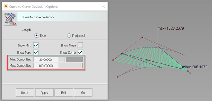

Curve to Curve、Surface to Surface、Curve to Surface、Mesh to Surface の各 Deviation ツールにいくつかの変更を加えました。更新された点は、次のとおりです。
