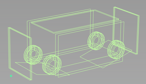

DP-Package-Data.dyn
: このスクリプトで数値入力からなるデータ パッケージを作成し、自動車のデザインのレイアウトに使用することができます。このスクリプトには、タイヤやホイールのサイズと位置を調整するためのパラメータのほか、設計を設定する際に使用するさまざまな平面サーフェスの寸法を設定するためのパラメータが含まれています。ビューポートに寸法などの情報のテキストを追加するには、Dynamo に Dynamo テキスト パッケージをインストールする必要があります。
DP-Wheel-Placement.dyn
: このスクリプトは、ホイールやリムなどの選択したジオメトリを使用して 4 つのコピーを作成し、自動車のホイール位置にオブジェクトを配置します。Wheelbase、Track Width、および Offset のパラメータを使用すると、自動車モデルの仕様に合わせてホイールの配置を調整できます。このスクリプトを使用すると、タイヤ生成スクリプト(DP-Nurbs-Tire.dyn)で作成されたタイヤをすばやく配置できます。大量のジオメトリを選択すると、このスクリプトの実行速度が低下することがあります。

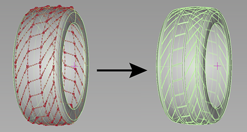

DP-Nurbs-Tire.dyn
: トレッドのパターンを生成する前にプレビューできる、Show Curve Preview オプションが追加されました。これにより、トレッド ジオメトリを生成する前に、トレッドの設計に対する変更をすばやく確認し、必要な調整を行うことができます。また、このスクリプトを使用して複数のタイヤを生成できるようになりました。

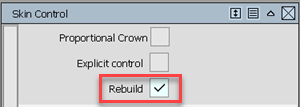

Skin ツールに新しい Rebuild オプションが追加されました。このオプションをオンにすると、スキン サーフェス上の CV 分布が選択した最初の入力カーブの CV 分布と一致するように再構築されます。スキン サーフェスに表示される不要なマルチノットや追加の CV を削除する場合は、Rebuild を使用します。
Profile ツールの Match Parameterization オプションの名前を Rebuild に変更しました。このオプションの機能は変更されていません。
