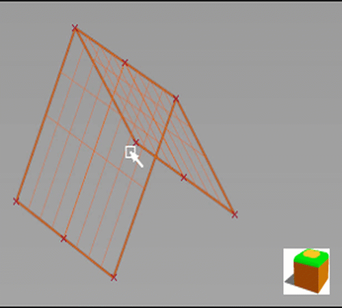

Alias でサブディビジョン モデリングを改善するための新機能および機能強化をいくつか追加しました。新しいサブディビジョン ツールおよび更新されたサブディビジョン ツールは、次のとおりです。
サブディビジョン ボディの選択した領域を複製または分離できる Extract ツール。このツールで抽出された面が新しいサブディビジョン オブジェクトになり、引き続き変更や操作を行うことができます。
「Subdivision > Extract」および「Extract ツールを使用してサブディビジョンの面を抽出する」を参照してください。

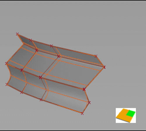

選択したエッジからオフセットされたエッジまたはエッジ ループを両方向に挿入する Bevel ツール。このツールを使用して、エッジをシャープにしたり、エッジにクラウンを追加して丸みを帯びたコーナーを作成したりできます。
「Subdivision > Bevel」および「サブディビジョンのエッジにベベルを作成する」を参照してください。

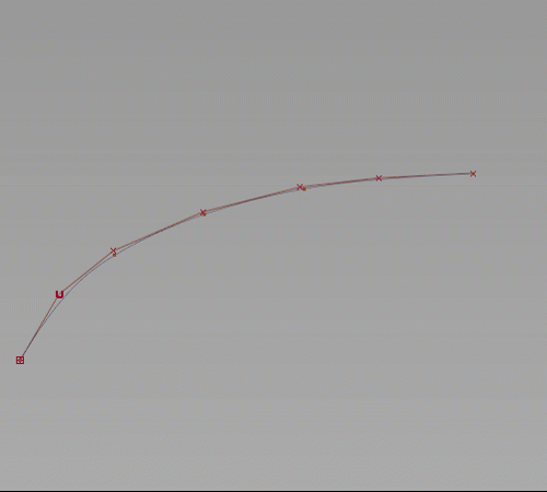

Subdivision Extrude ツールの改良により、さまざまな次数のカーブを押し出すことができるようになりました。新しい Rebuild Curve オプションを使用して、押し出しカーブに沿って面を追加します。
「Subdivision > Extrude」および「サブディビジョンのエッジ、面、またはカーブを押し出す」を参照してください。

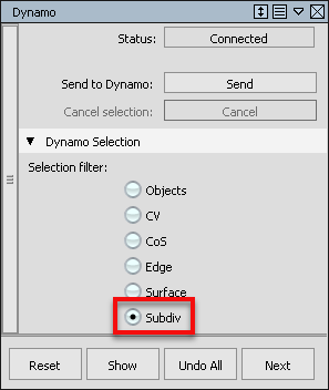

Dynamo が、サブディビジョン ボディの交換をサポートするようになりました。新しいサブディビジョン選択フィルタを使用して、Dynamo へのサブディビジョン ボディの送信を開始します。

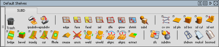

サブディビジョン モデリング ツール用のカスタム シェルフを作成しました。シェルフにはすべてのサブディビジョン関連ツールがまとめられており、簡単にアクセスできます。Alias のサンプル ファイルの Web ページからダウンロードします。ロードするには、Shelves ウィンドウのタイトル バーの
メニューから Replace shelf set を選択し、ダウンロードされた SUB.scm ファイルを参照します。カスタム シェルフの詳細については、「シェルフを管理する」を参照してください。

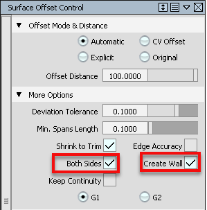

新しい Create Wall オプションで、オフセット サーフェスおよび元のサーフェスから閉じたジオメトリを作成することができます。このオプションは、オフセット サーフェスの自由なエッジを元のサーフェスのエッジに結合します。Both Sides をオンにして、2 つのオフセット サーフェス(上部および下部)を作成すると、元のサーフェスではなく、これらのサーフェスのエッジが結合され、閉じたジオメトリを形成します。Object Lister の Offset Wall サブグループの下に、壁ジオメトリが表示されます。
Both Sides オプションの追加により、オリジナル サーフェスおよびそれぞれのカーブの両側にオフセット サーフェスまたはオフセット カーブを作成できるようになりました。オフセット設定値は、両側のオフセット サーフェスまたはオフセット カーブに適用されます。

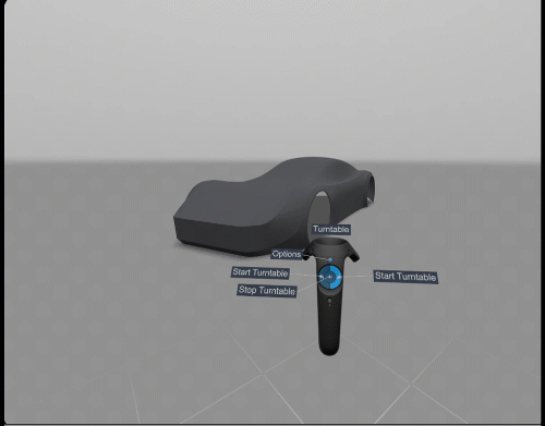

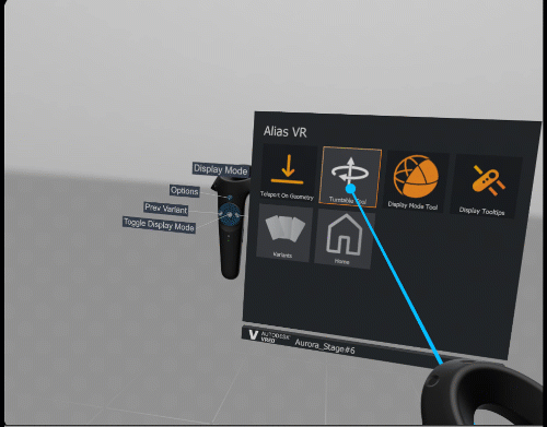

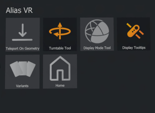

VR 環境に新しいメニューが追加されました。このメニューから、Display Mode などの以前のすべての View in VR 機能にアクセスしたり、Turntable Tool などの新機能にアクセスしたりできます。メニューにアクセスするには、いずれかのコントローラの Options ボタンを押します。コントローラのトリガーを引いて、メニュー項目を選択します。
「View in VR での作業」を参照してください。
VR 環境の新しい Variant メニューを使用して、バリアントの表示と切り替えが行えるようになりました。今までのように VR コントローラを使用してバリアントを切り替えることもできます。VR の Variant Lister の Height オプションを使用すると、カメラ バリアントがモデルの内部を表示するように構成されている場合にインスタンスの Z 値を調整できます。これは、カメラバリアントの Z 値を強制的に使用するためにバリアント名の最後に「_ int」を追加する必要がないことを意味します。

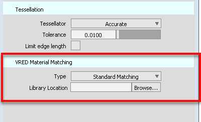

View in VR の新しい VRED マテリアルのマッチング機能により、View in VR と VRED のマテリアルの割り当てが一致します。このオプションを使用して、VRED マテリアル アセットを Alias シェーダに一致させるためのスキーマを使用するマテリアル アセット ライブラリを指定します。

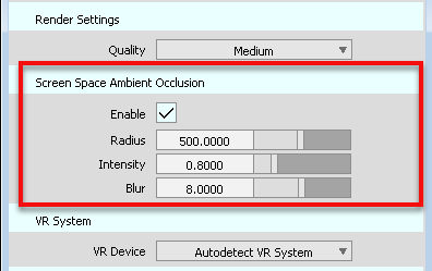

Screen Space Ambient Occlusion 設定が公開され、View in VR でモデルのイメージ品質をさらに向上させることができます。
「VR > View in Alias VR」を参照してください。

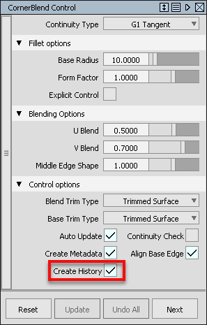

いくつかのサーフェス編集ツールおよびマルチサーフェス編集ツールのコントロール ウィンドウに Create History オプションを追加しました。これらのツールのコンストラクション ヒストリのオンとオフを切り替えることができるようになりました。
詳細については、「概要 - コンストラクション ヒストリ」および「コンストラクション ヒストリを使用する」を参照してください。

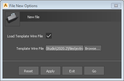

新しいシーンを作成するときに、カスタム WIRE ファイルを既定として指定できるようになりました。つまり、新しいシーンを開始するたびに、シェーダやライティングなど、一般に使用されるすべての要素を読み込まなくても、これらの要素を含む新しいファイルを開くことができます。

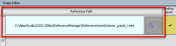

Stage Editor の新しい Reference Path オプションを使用すると、ステージ名ではなく、現在ステージ上で開いているファイルのパスを表示できます。

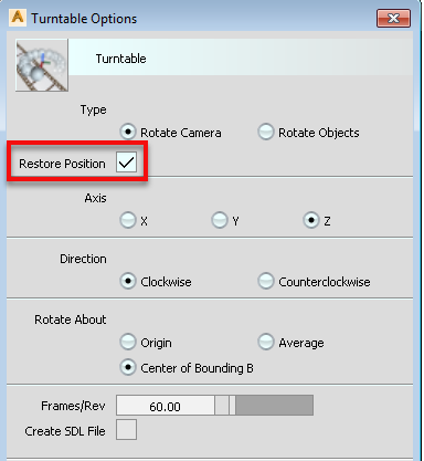

ターンテーブルに、カメラを回転するための Restore Position オプションが追加されました。このオプションを使用すると、現在位置または開始フレームの位置でアニメーションを停止することができます。

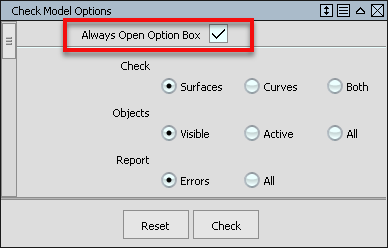

Check Model ツールに Always Open Option Box オプションが新しく追加されました。オンにすると、ツールがアクティブになったときに Check Model Options ウィンドウが開きます。これは、ホットキーを使用して Check Model ツールにアクセスし、チェックを実行する前に Check Model オプションを設定する場合に便利です。このオプションがオフの場合、Alias はツールがアクティブになったときにモデル チェックを実行します。
