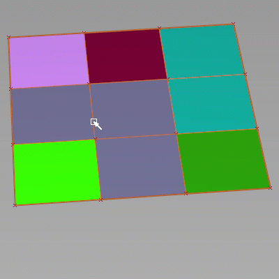

新しい Add CV Row ツールを使用すると、サーフェスに CV の行を追加できます。このツールを使用すると、CV の行をどちらの方向にも追加できます。新しい Remove CV Row ツールを使用すると、サーフェス上の CV の行を簡単に削除できます。このツールを使用すると、自分で追加した CV だけでなく、サーフェスの元の CV を削除することもできます。
「Create VR でサーフェスを変更する」を参照してください。

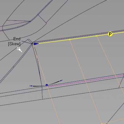

Align、Skin、Free Form Blend などのツールに、キャンバス内コンテキスト メニューを追加しました。これらのメニューにアクセスするには、マニピュレータのテキストを右クリックします。

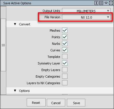

NX バージョン 12 ファイルの形式でファイルを保存(File > Save As > NX)、または書き出し(File > Export)ができるようになりました。

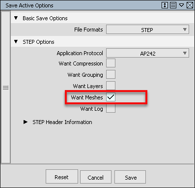

新しい Want Meshes オプションを使用すると、Alias オブジェクトを STEP AP242 ファイル形式に書き出すときに、メッシュとして保存することができます。
