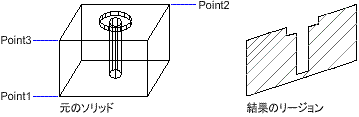

3 つの点で定義される平面とソリッドとの交点を示すリージョンを作成します。
サポートされるプラットフォーム: Windows 版 AutoCAD のみ、Windows 版 AutoCAD LT ではサポートされていません
VBA:
RetVal = object.SectionSolid(Point1, Point2, Point3)
タイプ: 3DSolid
このメソッドが適用されるオブジェクト。
アクセス: 入力のみ
タイプ: バリアント型(倍精度実数の 3 要素配列)
1 番目の点を指定する 3D WCS 座標。
アクセス: 入力のみ
2 番目の点を指定する 3D WCS 座標。
アクセス: 入力のみ
3 番目の点を指定する 3D WCS 座標。
