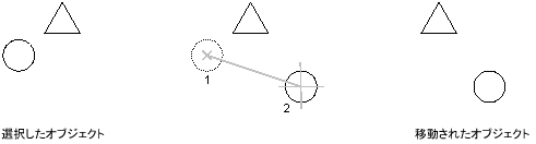

すべての図形オブジェクトおよび属性参照オブジェクトを、指定したベクトルに沿って移動することができます。
オブジェクトを移動するには、そのオブジェクトの Move メソッドを使用します。このメソッドには、2 つの座標を入力します。これらの座標で、オブジェクトをどれだけ移動するかを示す変位ベクトルを定義します。
この例は、円を作成し、その円を X 軸に沿って 2 単位移動します。
