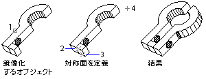

Mirror3D メソッドを使用して、3 点で指定した鏡像平面に沿ってオブジェクトの鏡像を作成することができます。
次の例では、直方体をモデル空間に作成します。平面に沿って直方体の鏡像を作成し、鏡像を赤に色付けします。
