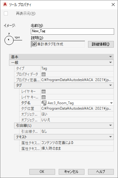

  3. 新しいツールを右クリックし、[プロパティ]をクリックします。
  4. ツール名を入力します。
  5. [説明]の値をクリックし、ツールの説明を入力し、[OK]をクリックします。
  6. [詳細情報]をクリックし、ツールのキーワードを追加して、[OK]をクリックします。
  7. [一般]を展開し、集計タグの一般プロパティを指定します。

  8. ツールのタイプとして[タグ]を選択した場合は、[タグ]を展開してタグのプロパティを編集します。

  9. ツールのタイプとして[タグ]を選択した場合は、[引出線]を展開して引出線プロパティを編集します。

  10. ツールのタイプとして[タグ]を選択した場合は、[テキスト]を展開してテキスト プロパティを編集します。
