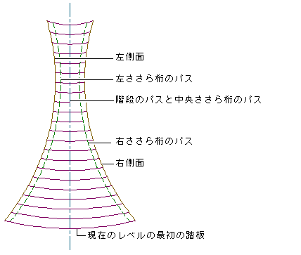

カスタム階段の線図では次のコンポーネントを表すことができます。
線図からカスタム階段を作成する

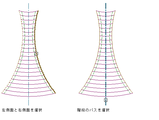

  4. カスタム階段の左右の側面を表す線図を選択します。
    階段の側面には、すべての踏み板と交差する線分、ライトウェイト ポリライン、または円弧セグメントのみ選択できます。

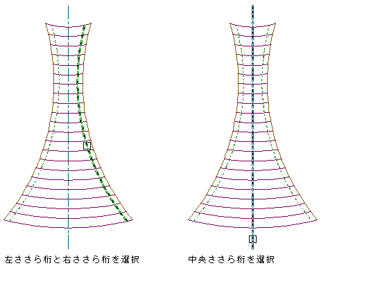

  5. 階段のパスを表す線図を選択するか、[Enter]を押して自動的に生成します。
    階段のパスには、すべての踏み板と交差する単一または複数セグメントのライトウェイト ポリラインあるいは円弧セグメントのみ選択できます。
  6. 階段の左右および中央のささら桁を表す線図を選択するか、[Enter]を押して階段の左右および中央のささら桁を自動的に生成します。

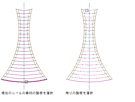

  7. 現在のレベルの最初の踏み板を表す線図を選択します。
    階段の踏み板には、階段の側面と交差する線分、ライトウェイト ポリライン、または円弧セグメントのみ選択できます。
  8. 残りの踏み板を選択します。
