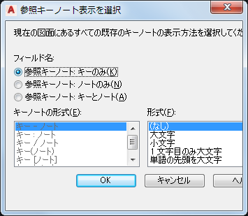

1 つの図面内にあるすべてのキーノートの書式を所定のタイプ(参照またはシート)を変更するには、次の手順を実行します。
  1. ナビゲーション [注釈]タブ [キーノート]パネル [参照キーノートを表示]をクリックします .
    注: または、 [注釈]タブ [キーノート]パネル [シート キーノート表示]をクリックします .
  2. [参照キーノート表示の選択]または[シート キーノート表示の選択]ダイアログ ボックスで、[フィールド名]のオプションを選択します。[キー]および[ノート]のオプションを選択した場合、[キーノート書式]のオプションも選択することができます。[フィールド名]の選択にかかわらず、[書式]設定を変更することができます。
  3. [OK]をクリックして書式の変更を実行し、図面内にある選択したタイプのすべてのキーノートの書式を変更します。
