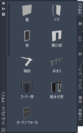

開口部ツールを持ったツール パレット
ワークスペース内の既定のツール パレットには、必要に応じて使用およびカスタマイズ可能な開口部ツールのサンプルがあります。 また、ソフトウェア付属の次のカタログには、ツール パレットに追加可能な開口部ツールが含まれます。
