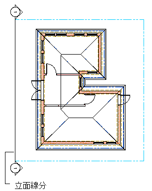

立面線分と立面記号
立面線分によって、建物モデルの立面図の範囲が定義されます。立面線分は、直線状にもジグザグ状にもできます。立面線分によって定義されているエリアの長さと高さを指定することもできます。立面記号は、立面線分の両端に表示されます。立面記号には通常、立面図の方向を示す文字または数値が含まれます。
立面線分の作成が終わったら、その線分に基づいて立面オブジェクトを作成します。

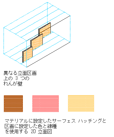

スタイルに区画を作成するときには、通常、その区画のオブジェクトと他の区画のオブジェクトを明確に区別できるようにします。オブジェクトにマテリアルを割り当てた後に、ハッチング パターンはマテリアルのものを使用し、色と線種は区画の表示プロパティのものを使用するように、2D 立面図のスタイルを設定することができます。
サーフェス ハッチングを割り当てた立面区画
