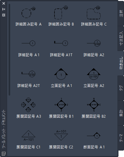

AutoCAD Architecture 2025 ツールセット には、異なる種類のフィールドを使う定義済みの注釈作成ツールが多数備わっています。たとえば、キーノート ツールは、キーノート フィールドを使い、吹き出しツールはシート セット フィールドを使います。
また、フィールドを使って、独自の注釈作成ツールを作ることもできます。
AutoCAD Architecture 2025 ツールセット の吹き出しツール
