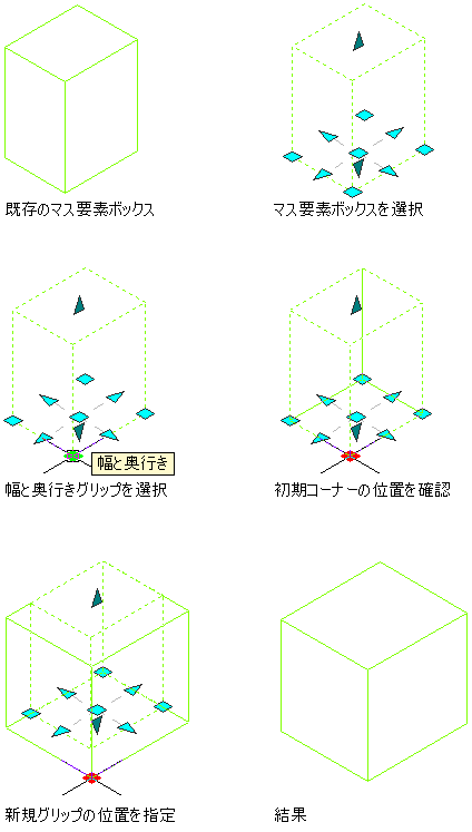

コーナー グリップを使用してマス要素ボックスを編集する
  1. 矩形マス要素を選択してグリップを表示します。
  2. コーナー(幅および奥行き)グリップをクリックして新しい場所に移動するか、値を入力して[Enter]を押します。
    マス要素のコーナーを移動している間、反対側のコーナーの位置は変わりません。
    幅および奥行きの編集モードで 2 番目の方向の値を入力するには、[Tab]をクリックして 2 番目の方向の値に移動します。
