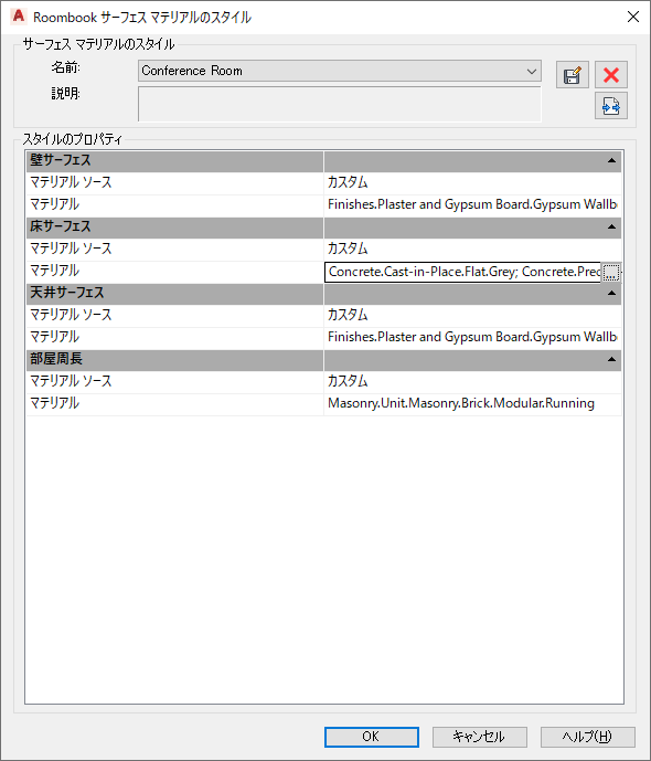

Roombook には、図面に読み込むことのできる定義済みのマテリアル スタイルが 1 セット用意されています。サーフェス マテリアルのスタイルは、編集、保存、コピー、削除、読み込み、書き出しが可能です。
- サーフェス マテリアルのスタイルは、カタログ ファイル roombook Styles.dwgに格納されています。
- 現在の図面に独自のスタイルを定義して、カタログ ファイルのと間で読み込み/書き出しを行うことができます。
- 該当するマテリアルは、AutoCAD のマテリアルです。
をクリックします。
- Roombook の[サーフェス マテリアルのスタイル] ダイアログボックスで、サーフェス マテリアルのスタイルを作成または編集するか、カタログからサーフェス マテリアルのスタイルを読み込みます。
- [OK]をクリックします。
サーフェス マテリアルのスタイルの変更が図面に保存されます。サーフェス マテリアルのスタイルはカタログに保存することをお勧めします。
サーフェス マテリアルのスタイル
- 名前
- 使用可能なすべてのサーフェス マテリアルのスタイルを表示します。
- 上書き保存
- 変更したスタイルを上書き保存するか、スタイルのコピーを新しい名前で保存します。既存のスタイルをベースとし、マテリアルを調整することによって、図面内に複数のサーフェス マテリアルのスタイルを定義することができます。
- 削除
- 図面から現在のスタイルを削除します。
スタイルのプロパティ
次のルーム量カテゴリに対するマテリアルの定義を表示します。
- 壁サーフェス
- 床サーフェス
- 天井サーフェス
- 部屋の周長
- マテリアル ソース
- マテリアル ソースをカスタム別とオブジェクト別のどちらにするかを指定します。
- カスタム: サーフェス マテリアルを個別に定義します。マテリアルは、現在の図面で使用可能なマテリアルのスタイルから取得されます。
- オブジェクトごと: サーフェスマテリアルはオブジェクトに割り当てられている AutoCAD のマテリアルに基づいて計算されます。
