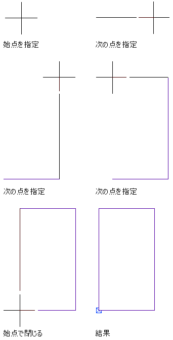

  2. スラブまたは屋根スラブの始点を指定します。
  3. 2 点目を指定して、スラブの最初のエッジ(基準線)を定義します。
  4. さらに点を指定して、外周の定義を終了します。
    次の操作を行いたい場合... 次のように操作します...
    直角に交わる 2 つのエッジを作成して、外周を閉じるには 外周を閉じる方向に点を指定し、次に o を入力します。エッジは、最初のエッジに垂直の別のエッジと交わるまで延長されます。
    前の点から基準線の始点までのエッジを追加して、外周を閉じるには c を入力します。
  5. [Enter]を押します。
    スラブを描く
