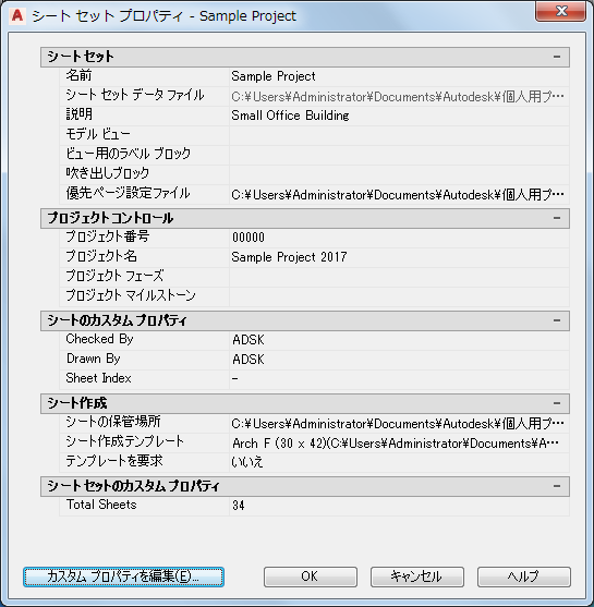

  1. クイック アクセス ツールバーの[プロジェクト ナビゲータ] をクリックします。
  2. [シート]タブをクリックし、タイトル バーの (シート セット ビュー)をクリックします。
  3. シート セットのルート ノードを選択して右クリックし、[プロパティ]をクリックします。
  4. [シート セット]を展開します。
  5. プロジェクトのページ設定を変更するには、ページ設定変更ファイルの設定をクリックしてください。
  6. [テンプレートの選択]ダイアログ ボックスで、描画テンプレート(DWT)ファイルを選択します。
    注: ペーパー空間レイアウトという名前を含むテンプレートを選択し、プロット エリアが[レイアウト]に設定されていることを確認します。これを行わない場合には、ページ設定の変更を行うことはできません。

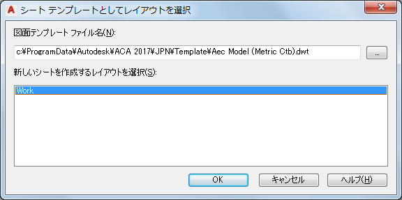

  7. [シートの作成]を展開します。
    このカテゴリでは、シート セット内で作成するシートの設定を定義します。
  8. 新しいシートの既定のテンプレートを定義するために、シート作成テンプレートの設定を作成します。
  9. をクリックして、図面(DWG)またはテンプレート(DWT)ファイルを選択し、[開く]をクリックします。
  10. 新しいシートの作成に使用するレイアウトを選択します。次に、[OK]をクリックします。
  11. 新しいシートを作成するたびに各シート テンプレートを作るように指定するには、次のようにします:
    次の操作を行いたい場合 次のように操作します
    新しいシートを作成するたびに各シート テンプレートを作るように指定するには [はい]を選択します。
    常に既定のシート テンプレートを使用するには [いいえ]を選択します。
  12. カスタム プロパティの追加、編集、または削除をするには、[カスタム プロパティの編集]をクリックします。
    注: AutoCAD Architecture 2025 ツールセット プロジェクトの作業を行うときは、プロジェクトのプロパティを使用することもできます。
  13. [OK]をクリックします。
