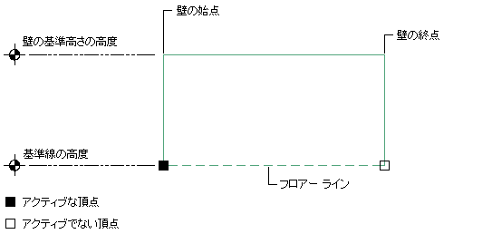

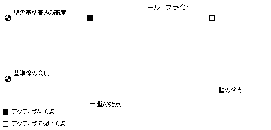

壁のルーフ ラインとフロア ラインを修正して、矩形でない壁を作成できます。
壁のルーフ ラインを修正
壁のフロア ラインを修正
修正したルーフ ラインまたはフロア ラインをポリラインに投影すれば、矩形でない屋根や床の状態を作成することもできます。
AutoCAD Architecture 2025 ツールセット には、ルーフ ラインとフロア ラインを編集する方法がいくつか用意されています。まず、ルーフ ラインまたはフロア ラインの状態を視覚的な操作で独自に作成してみてください。 作成した状態は、プロパティ パレットの[ルーフ ライン/フロア ライン]ワークシートに正確な値を指定することにより、調整することができます。
