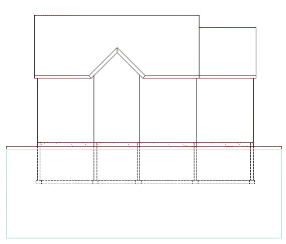

マテリアルの隠れている線を断面図または立面図に表示させるためには、この手順を実行します。
これによって、たとえば、地中や他の壁によって遮られているコンクリート壁やフーチング 壁の背後にある構造部材を表示することも頻繁に行われます。
隠れている基礎壁を表示する
