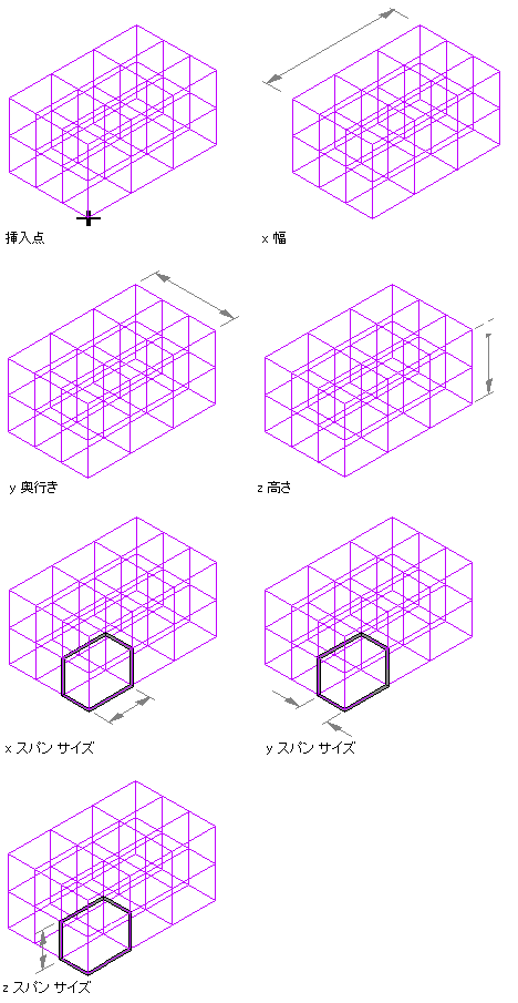

レイアウト体積のパラメータ
  1. 使用する体積レイアウト ツールを含むツール パレットを開き、そのツールを選択します。
    ヒント: 希望するツールが表示されるまでスクロールします。選択した後で、プロパティ パレットを移動または非表示にして、作図領域を広く表示することができます。
    ワークスペース内のツール パレットに体積レイアウト ツールがない場合でも、コンテンツ ブラウザを使って ストック ツール カタログにアクセスすれば、[パラメトリック レイアウト ツールと固定ツール]に体積レイアウト ツールが見つかります。このツールは、どのツール パレットにも追加できます。
  2. 体積レイアウト ツールを選択します。
  3. プロパティ パレットで、[基本]、[一般]の順に展開します。
  4. [X—幅]、[Y—奥行き]、[Z—高さ]の値を入力します。
  5. [レイアウト タイプ]で[繰り返し]オプションを選択し、X 軸、Y 軸、およびZ 軸の芯間のサイズと開始オフセットおよび終了オフセットに値を入力します。
  6. 矩形レイアウト グリッドの左下コーナーの挿入点を図面上で指定します。
  7. 挿入点を中心とした矩形グリッドの回転を指定します。
