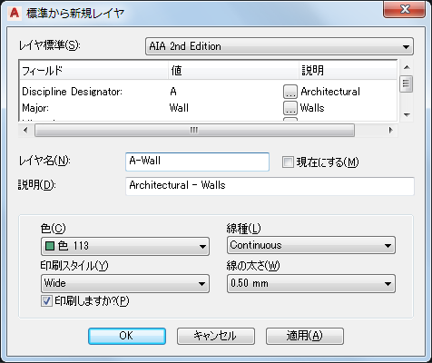

をクリックして[画層プロパティ管理]を開きます。
ここで使用できるフィールドは、使用するレイヤ標準によって異なります。
使用可能なフィールドで値を選択するには、選択の[...]ボタンをクリックし、いずれかの値を選択します。
また、新しい値を入力することもできます。ただし、レイヤ標準のコンポーネントに対して指定されているパラメータに従って入力する必要があります。
終了すると、選択した値の組み合わせが、[レイヤ名]フィールドと[説明]フィールドに表示されます。 たとえば、BS1192 レイヤ標準に従って倉庫の棚用の新しいレイヤを作成した場合、その名前は A746G となります。
希望の色が一覧に存在しない場合は、[色選択]を選択し、色を選択します。
希望の線種が一覧に存在しない場合は、[その他]を選択し、[線種を選択]ダイアログ ボックスから線種を選択します。
新しいレイヤを印刷しない場合は、印刷設定を解除します。
