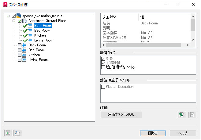

評価のスペースとゾーンを選択するには
評価に組み込むスペースとゾーンを選択するには、次の操作を実行します。
  1. [集計]ツール パレットを開いて、[スペース評価]ツールを選択します。
    注: または、次のように操作することもできます。 [注釈]タブ[集計]パネル[スペースを評価]をクリックします
    評価するスペースとゾーンを選択する
    左ペインのツリー構造に、開いているすべての図面が、スペースとゾーンと共に一覧表示されます。
    スペースまたはゾーンの 1 つをハイライト表示すると、次のような情報が右側に表示されます。
    • 名前
    • 説明
    • 基本面積
    • 計算された面積(計算演算子を適用した後の基本スペース)
    • 基本周長
    • 計算された周長(計算演算子を適用した後の基本周長)
    • 計算タイプ(面積、周長、ゼロ値領域をフィルタ)
    • 計算演算子スタイル
  2. 外部参照にあるスペースとゾーンをリスト ビューに組み込むには、 をクリックします。
    注: 外部参照のスペースやゾーンは、[外部参照]アイコン()付きで表示されます。 開いている図面のスペースやゾーンと同じように選択することができます。
  3. 平面図の評価に組み込むスペースとゾーンを、チェック ボックスをオンにすることで選択します。
チェック ボックス マークには、さまざまな色があります。
