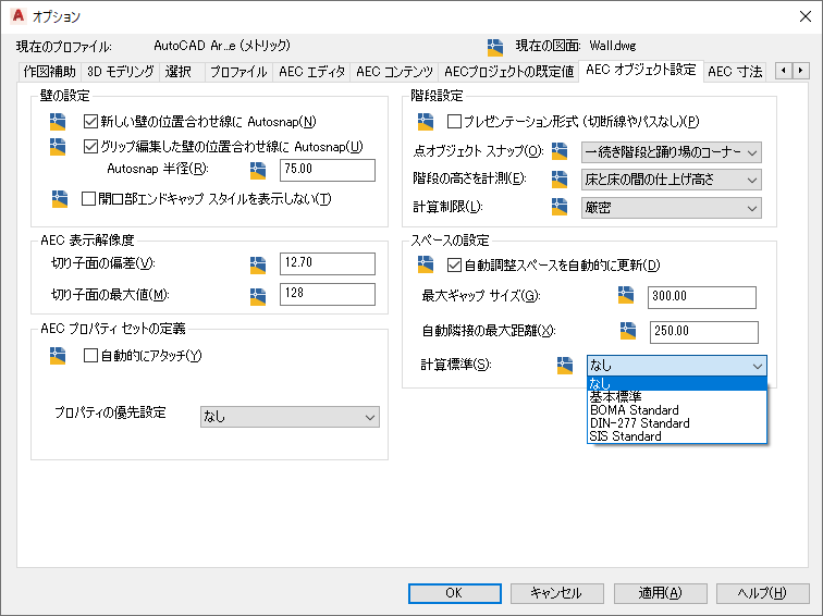

  9. 標準の規則オブジェクトは、3 つの異なるオフセット境界(ネット境界、使用可能な境界、グロス境界)に登録する必要があります。 AecSpaceOffsetStandard 基本クラスには、これらの規則セットのための 3 つのコンテナがあり、派生したクラスが新しい規則インスタンスを追加できるようになっています。 これらのコンテナは、以下のメソッドを使用して参照することができます。
    • AecSpaceOffsetStandard.NetRules()
    • AecSpaceOffsetStandard.UsableRules()
    • AecSpaceOffsetStandard.GrossRules()
    これらのメソッドを呼び出すと、Autodesk.Aec.SpaceOffsetRulesManager.AecSpaceOffsetRuleCollection クラスのオブジェクトへの参照が返されます。各オブジェクトでは、異なる規則タイプを登録するための関数が公開されています。 これらのオブジェクトは、AutoCAD Architecture 2025 ツールセット によって保持および使用されます。次の例では、3 つのオフセット タイプを使用して規則を登録する方法を示します。
