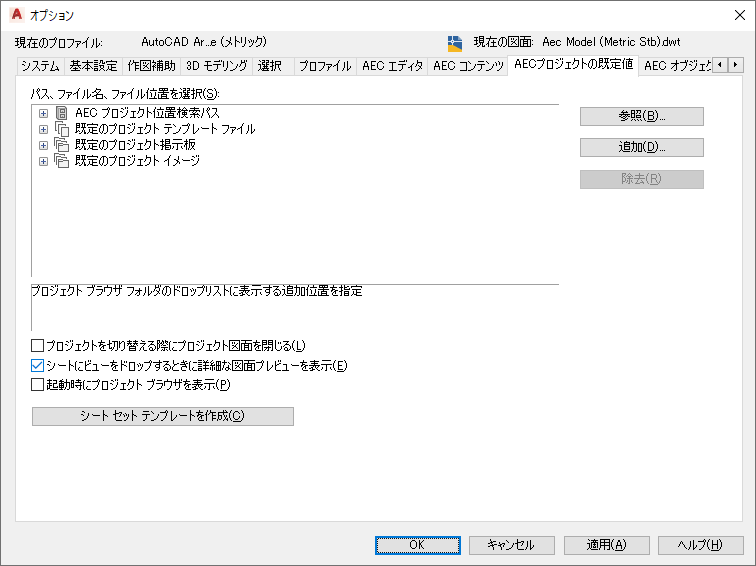

AutoCAD Architecture 2025 ツールセット プロジェクトで既定のオプションを設定するには、次の操作を実行します。プロジェクトには次のオプションを指定できます。
さらに、次の場合にワークスペースに影響を与える設定を指定できます。
[オプション]をクリックします。
[AEC プロジェクト位置検索パス]は[プロジェクト ブラウザ]ドロップダウン リスト(プロジェクトのリストの上)にも表示され、プロジェクトが格納されているフォルダへのショートカットを提供します。
| 次の操作を行いたい場合 | 次のように操作します |
| 既存のプロジェクト位置検索パスを変更するには | 変更するパスを右クリックして、[参照]をクリックします。[フォルダの参照]ダイアログ ボックスに新しい検索パスを入力 して、[OK]をクリックします。 |
| 検索パスを追加するには | [追加]をクリックします。[フォルダの参照]ダイアログ ボックスに追加の検索パスを入力 して、[OK]をクリックします。 |
| 検索パスを除去するには | [除去]をクリックします。 |
| 別のプロジェクトに変更したときに、現在のプロジェクトで開いているすべての図面ファイルを閉じるには | [プロジェクトを切り替える際にプロジェクト図面を閉じる]を選択します。 この設定は、[プロジェクト ブラウザ - プロジェクト ファイルを閉じる]ダイアログ ボックスで[選択したアクションを常に実行]オプションも選択している場合にのみ有効です。 |
| モデル空間ビューをシートにドロップしたときに、ビューのフレーム内にモデル空間ビューの名前だけを表示することでパフォーマンスを向上するには | [シートにビューをドロップするときに詳細な図面プレビューを表示]をクリアします。 |
| AutoCAD Architecture 2025 ツールセット を開くたびにプロジェクト ブラウザが表示されるように指定するには | [起動時にプロジェクト ブラウザを表示]を選択します。 |
