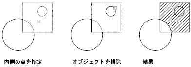

指定された点の周りの閉じた領域を形成する既存のオブジェクトから境界を決定します。
内側の点を指定している間はいつでも作図領域で右クリックして、ショートカット メニューを表示できます。
[島の検出]機能がオンの場合、最も外側の境界内にある領域を囲むオブジェクトが島として検出されます。このオプションを使用して HATCH コマンドがオブジェクトを検出する方法は、どの島の検出方法を指定しているかによって異なります。

既に追加されているオブジェクトを境界定義から除外します。
境界定義からオブジェクトを除外します。
