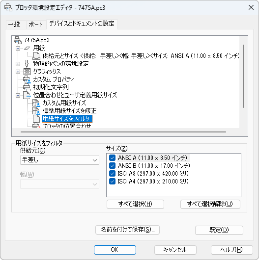

カスタム用紙サイズを作成したり、標準または非標準の用紙サイズの印刷可能領域を変更します。
プロッタが Windows システム プリンタでない場合は、[カスタム用紙サイズ]ウィザードを使用してカスタム用紙サイズを作成したり、既定の用紙サイズ リストから用紙サイズを選択することができます(選択可能な用紙サイズは PMP ファイルに保存されています)。プロッタが Windows システム プリンタの場合は、[カスタム プロパティ]を使用してください。
各プロッタには最大印刷可能領域があり、この領域は、用紙のセット位置やペンの移動範囲によって異なります。[プロッタ環境設定エディタ]に表示されるサイズより大きい用紙サイズを設定する場合は、それがプロッタの印刷可能領域内にあるかどうかを確認してください。
プリンタの印刷可能領域に合わせて標準用紙サイズを調整します。([プロッタ環境設定エディタ]では、Windows システム プリンタのカスタム用紙サイズを作成できません)。
[印刷]および[ページ設定]ダイアログ ボックスで選択した印刷デバイス用に表示された用紙サイズのリストをフィルタします。用紙サイズのリストは、[印刷]ダイアログ ボックスの[印刷設定]タブと、[ページ設定]ダイアログ ボックスの[レイアウト設定]タブに表示されます。
ご使用のデバイスで表示したい用紙サイズを選択します。
