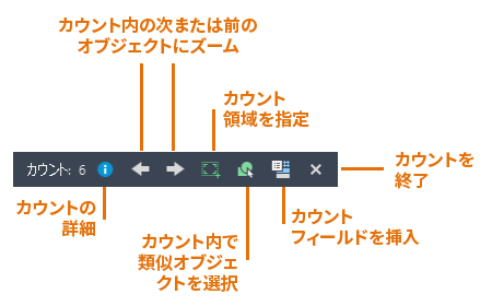

オブジェクトの数と問題、およびカウントされたオブジェクトを管理するためのその他のコントロールが表示されます。
アクティブなカウントを実行している場合、[カウント]ツールバーが作図領域の上部に表示されます。
使用できるコントロールは次のとおりです。
選択したオブジェクトの個数が表示されます。
選択したオブジェクトのカウント情報が表示されます。カウントの詳細アイコンは、現在のカウントにエラーが含まれているかどうかによって変わります。
または
をクリックすると、[カウント]パレットが開いて詳細が表示されます。
カウントされたオブジェクトの一般的なプロパティ、およびユーザ定義のブロック属性とパラメータなどのカウント条件が表示されます。 |
一般的なプロパティ、ユーザ定義のブロック属性とパラメータ、およびカウントされたオブジェクトのエラー報告などのカウント条件が表示されます。カウント エラーには、オブジェクトのオーバーラップ、分解、名前の変更などが含まれます。 |
カウント内の前または次のオブジェクトにズームします。
オブジェクトまたはブロックのインスタンスをカウントする領域を定義します。
選択したオブジェクトとプロパティが一致する現在のカウント内のオブジェクトをすべて検索し、それらのオブジェクトを選択セットに追加します。
現在のカウント値に設定されるフィールドを挿入します。
[カウント]ツールバーを閉じて、カウントを終了します。
