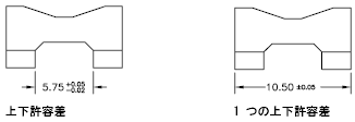

寸法値がプラスとマイナスの両方向に許容される場合、ユーザが指定するプラスとマイナスの値が上下の許容差として寸法値に追加されます。上下許容差の値が同じ場合は、± 記号で表示され、「1 つの許容差」と呼ばれます。上下許容差が異なる場合は、プラスの値がマイナスの値の上に表示されます。

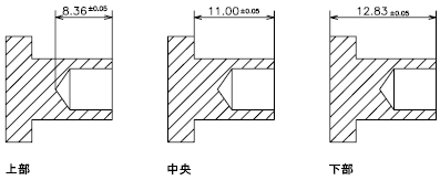

許容差値の垂直方向の配置を、主寸法値を基準として指定することができます。許容差は、寸法値の上部、中央、下部に位置合わせすることができます。

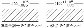

許容差値の垂直方向の配置をコントロールできる他、許容差の上限値と下限値の水平方向の位置合わせをコントロールすることもできます。許容差の上限値と下限値は、演算子記号または小数点で位置合わせできます。
