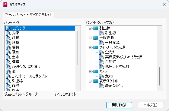

ツール パレットおよびツール パレット グループを作成、修正、編成することができます。ツール パレット ファイルを読み込んだり、書き出すこともできます。
CUSTOMIZE[カスタマイズ] (コマンド) 検索
[ツール パレット]ウィンドウに現在のグループのツール パレットのみが表示されるか、現在のグループがない場合はすべてのツール パレットが表示されます。
[カスタマイズ]ダイアログ ボックスで、右クリックするとショートカット メニューが表示されます。項目を移動するには、クリック アンド ドラッグします。
次のオプションが表示されます。
利用可能なすべてのツール パレットが一覧表示されます。
ツール パレットを右クリックすると、次のオプションが含まれたショートカット メニューが表示されます。
ツール パレットは、いったん削除すると修復できません。削除するパレットに後でアクセスする場合は、削除する前にツール パレットを XTP ファイルに書き出してください。
ツール パレット グループとそれぞれに含まれるツール パレットが表示されます。
ツール パレット グループを右クリックすると、次のオプションが含まれたショートカット メニューが表示されます。
ツール パレット グループは、いったん削除すると修復できません。削除するツール パレット グループに後でアクセスする場合は、削除する前にツール パレット グループを XPG ファイルに書き出してください。
[ツール パレット]ウィンドウで現在のツール パレット グループの名前が表示されます。
