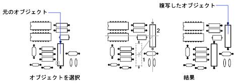

基点と目的点によって指定される距離と方向を使用してオブジェクトを複写します。次の例では、電子部品を表すブロックを複写します。複写元のオブジェクトを選択します。移動の基点(1)を指定し、次に目的点(2)を指定します。指定された方向と指定された距離の場所にオブジェクトが複写されます。
相対距離を指定してオブジェクトを複写することもできます。この場合、最初の点の座標値を入力した後、目的点に対して[Enter]を押します。座標値は基点の位置ではなく、相対座標として使用されます。
オブジェクトを複写し、指定した距離だけ離れた場所に配置するには、直接距離入力と直交モードまたは極トラッキングを併せて使用できます。

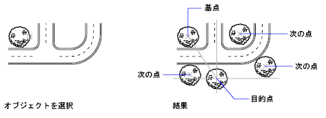

COPY[複写]コマンドを使用して、指定した選択セットと基点から、複数の複製を作成することができます。次のオプションが含まれます。
