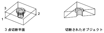

3 つの点を使用して切断平面を定義します。
