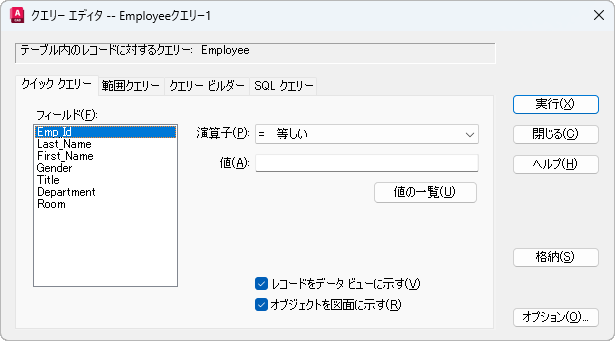

単一のデータベース フィールド、単一の演算子、単一の値による簡単なクエリーを作成します。
次のオプションが表示されます。
現在のデータベース テーブルのフィールドがリストされます。このリストから 1 つを選択して、クエリーに適用できます。
クエリーに適用できる演算子がリストされます。
クエリーの作成に使用するフィールドの値を指定します。
[列値]ダイアログ ボックスのデータベース テーブルで指定したフィールドのすべての値のリストが表示されて、このリストから必要な値を選択できます。
検索条件に一致するレコードが、[データ ビュー]ウィンドウに表示されます。
検索条件に一致するリンクされたオブジェクトが、現在の図面に表示されます。
作成したクエリーを実行して、ダイアログ ボックスが閉じます。
クエリーを実行しないで、ダイアログ ボックスが閉じます。
クエリーを現在の図面に保存します。
[データ ビューとクエリー オプション]ダイアログ ボックスが表示されます。
