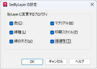

SETBYLAYER[ByLayer に設定] (コマンド) 検索: [設定(S)]
次のオプションが表示されます。
選択したオブジェクトの色を ByLayer に変更します(SETBYLAYERMODE=1)。
選択したオブジェクトの線種を ByLayer に変更します(SETBYLAYERMODE=2)。
選択したオブジェクトの線の太さを ByLayer に変更します(SETBYLAYERMODE=4)。
選択したオブジェクトのマテリアルを ByLayer に変更します(SETBYLAYERMODE=8)。
選択したオブジェクトの印刷スタイルを ByLayer に変更します。このオプションは、名前の付いた印刷スタイル図面で使用できます(SETBYLAYERMODE=16)。
選択したオブジェクトの透過性の値を ByLayer に変更します。(SETBYLAYERMODE=128)
