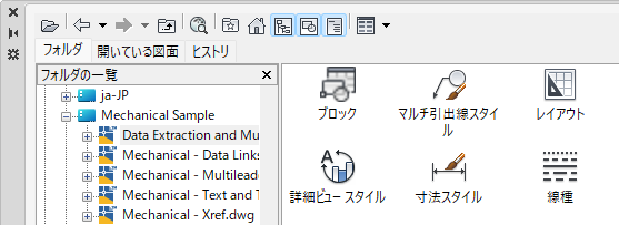

DesignCenter には、図面ファイル、ブロック定義、ハッチングなどのコンテンツの場所をすばやく調べる手段が用意されています。
[DesignCenter]ウィンドウの左側部分のツリー表示と DesignCenter のタブを使用して、コンテンツを検索したりコンテンツ領域にロードすることができます。
[フォルダ]、[開いている図面]、[ヒストリ]タブからは、いくつかの方法でコンテンツにアクセスできます。
ツリー表示の項目をクリックすると、そのコンテンツがコンテンツ領域に表示されます。プラス記号(+)またはマイナス記号(-)をクリックすると、階層内の下位のレベルの表示/非表示を切り替えることができます。また、項目をダブルクリックして、下位のレベルを表示することもできます。ツリー表示で右クリックすると、いくつかの関連するオプションを含むショートカット メニューが表示されます。
図面、フォルダ、または他の種類のコンテンツを右クリックして[お気に入りに追加]を選択すると、その項目へのショートカットが[お気に入り]フォルダに追加されます。 ツリー表示とコンテンツ領域の両方に、 「お気に入り」と呼ばれるフォルダをアクティブにするオプションがあります。 お気に入りフォルダには、ローカル ドライブまたはネットワーク ドライブ上のコンテンツへのショートカットや、インターネットの場所に格納されているコンテンツへのショートカットを含めることができます。
