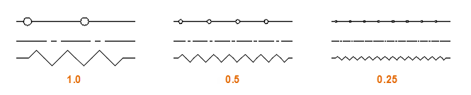

	 線種尺度は、作図単位ごとの線種パターンの繰り返しのサイズと間隔をコントロールします。
