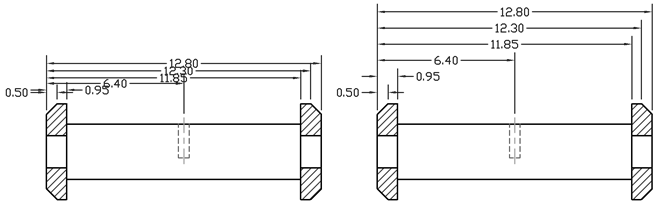

DIMSPACE[寸法線間隔]コマンドを使用すると、長さ寸法または角度寸法が互いに重なっていたり、それらの寸法が等間隔でない場合に、寸法の間隔を調整することができます。選択する寸法は、長さ寸法または角度寸法でなければならず、同じ種類の寸法(回転寸法、平行寸法など)である必要があります。また、互いにそれぞれの寸法補助線に沿って平行または同心円である必要があります。また、間隔の値を 0(ゼロ)にして、長さ寸法および角度寸法の位置を合わせることもできます。
次の図は、間隔が不揃いの平行な長さ寸法と、DIMSPACE コマンドを使用して等間隔にした平行な長さ寸法を示しています。
