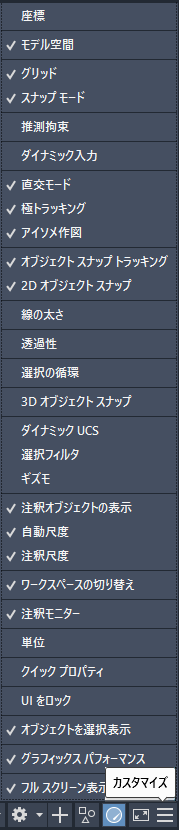

注:
ステータス バーに[座標表示]が表示されていない場合、ステータス バーの[カスタマイズ]ボタンをクリックして、[座標]を選択します。
