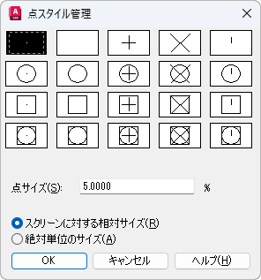

PTYPE[点スタイル管理] (コマンド) 検索
次のオプションが表示されます。
点オブジェクトの表示に使用するイメージを選択します。アイコンを選択して、点の表示スタイルを変更します。
点の表示スタイルは、システム変数 PDMODE に格納されます。
点の表示サイズを設定します。値は、スクリーンに対する相対サイズ、または絶対サイズで入力できます。点の表示サイズは、システム変数 PDSIZE に格納されます。新しく作成する点オブジェクトは、新しい値で描かれます。
点の表示サイズをスクリーン サイズとの相対的な比率で設定します。ZOOM[ズーム]コマンドで拡大または縮小しても、表示される点の大きさは変わりません。
点の表示サイズを、[点サイズ]ボックスに入力した実際の単位に設定します。ZOOM コマンドで拡大または縮小すると、それに従って点の表示も大きくまたは小さくなります。
