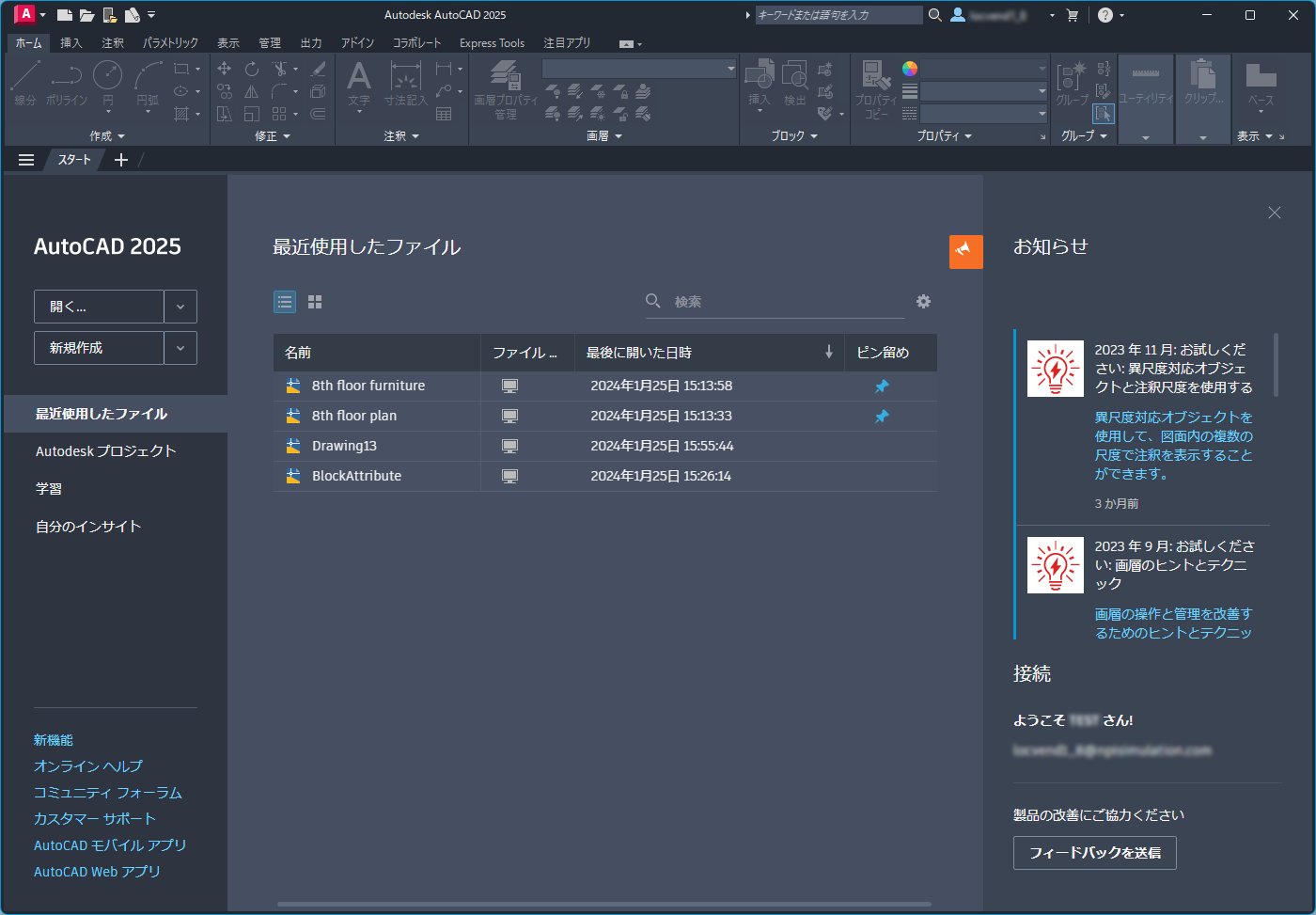

[スタート]タブは起動時に既定で表示され、図面テンプレート ファイル、最近開いた図面およびシート セット、オンラインおよび学習オプションへのアクセス、お知らせなど、各種の初期アクションに簡単にアクセスする手段を提供します。
[スタート]タブには、次の情報が含まれています。
以前に保存した図面ファイルを開きます。
[開く]ドロップダウンには、次のオプションが含まれています。
既定の図面テンプレート ファイルから新規図面を開始します。
既定の図面テンプレート ファイルは、[オプション]ダイアログ ボックスの[ファイル]タブの[テンプレート設定]を展開し、[QNEW[クイック新規作成]コマンドの既定のテンプレート ファイル名]で指定します。
[新規作成]ドロップダウンには、次のオプションが含まれています。
AutoCAD の[アクティビティ インサイト]パレットを使用して、最近使用したドキュメントとそのアクティビティを表示します(AutoCAD LT ではありません)。固定することで、ドキュメントを一覧に表示したままにすることができます。固定したドキュメントは、固定を解除するまで、一覧の上部に表示されます。イメージと文字、または文字のみの表示オプションを選択することができます。詳細については、「[スタート]タブの[最近使用したドキュメント一覧]を使用するには」を参照してください。
Autodesk プロジェクトは、接続されているドライブや関連するハブ、共有プロジェクト、およびそれぞれのフォルダやファイルを開いて保存する方法を提供します。Autodesk Docs の接続されているドライブにアクセスするには、Desktop Connector をインストールする必要があります。詳細は、「Desktop Connector をインストールする」を参照してください。
Desktop Connector は、Autodesk データ管理ソース(または、データ ソース)をデスクトップ フォルダおよびファイル構造と統合して、ファイル管理を容易にするデスクトップ サービスです。
データ ソース内のファイルは、接続されているドライブに複製されます。コンピュータ上のフォルダと同じように、接続されているドライブを介してデータ ソース内のファイルを管理できます。接続されているドライブで行った変更は、自動的にデータ ソースにアップロードされます。
[学習]からは、ビデオ、ヒント、その他の関連オンライン コンテンツまたはサービスなどの教材にアクセスできます(利用可能な場合)。
自分のインサイトは、AutoCAD の使用状況に基づいて表示される情報です。有益で実用的な内容になるように設計されています。
インサイトは、電子メールで受信したり、Autodesk Account のインサイトの報告で確認することができます。電子メールは、新しい情報がある場合にのみ、月 1 回程度送信されます。
自分のインサイトの詳細を参照してください。
これらのリンクを使用すると、重要なオンライン リソースに簡単にアクセスできます。
製品の更新プログラムやアンケートなどに関するお知らせが表示されます。
Autodesk Account にサイン インし、オンライン サービスにアクセスします。
[フィードバックを送信]: フィードバックや改善のための提案を行えるオンライン フォームが表示されます。
