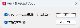

メタファイルが相対的な線幅を維持するかどうか、メタファイルをワイヤ フレーム オブジェクトまたは塗り潰したオブジェクトのどちらで読み込むかをコントロールします。
WMFIN[WMF 読み込み] (コマンド) 検索
次のオプションが表示されます。
オブジェクトをワイヤフレームとして読み込みます。このチェック ボックスをオフにすると、オブジェクトは塗り潰したオブジェクトとして読み込まれます。
線分と境界の相対的な線幅を維持します。このチェック ボックスをオフにすると、線分はゼロの幅で読み込まれます。
