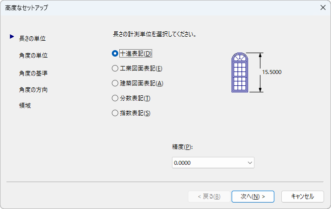

[高度なセットアップ]ウィザードには、[長さの単位]、[角度の単位]、[角度の基準]、[角度の方向]、[領域]の 5 つのページがあります。ウィザードの使用中は、[戻る]ボタンと[次へ]ボタンをクリックすると、ページを切り替えることができます。また、最後のページで[完了]ボタンをクリックすると、ウィザードを閉じて指定した設定に基づいて新しい図面を作成できます。
長さの単位、角度の単位、角度の基準、角度の方向は、後で UNITS[単位管理]コマンドを使用して変更できます。また、領域は後で LIMITS[図面範囲設定]コマンドを使用して変更できます。
単位の形式と精度を選択します。単位の形式は、座標値と計測値を入力および表示するときに使用する形式です。[クイック セットアップ]ウィザードの[長さの単位]ページにも、同じ形式が含まれています。詳細については、「単位と書式を設定する」を参照してください。
単位の精度は、長さの計測を表示する場合の小数位または分母の精度を指定します。
