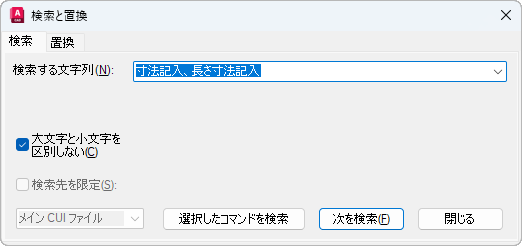

[コマンド一覧]ペインまたは[<ファイル名> 内のカスタマイズ]ペインのコマンドまたはコマンド プロパティから、指定した文字列を検索したり、検索文字列を新しい文字列に置換します。
CUI[ユーザ インタフェースをカスタマイズ] (コマンド) 検索: [コマンドまたは文字を検索]
コマンドまたはコマンドのプロパティ(コマンドの名前、説明、マクロ)を検索、置換します。指定した文字列を検索するには、[検索]タブを使用します。指定した文字を検索および置換するには、[置換]タブを使用します。
次のオプションが表示されます。
検索対象の検索文字列が表示されます。[コマンド一覧]ペインでコマンドを選択した場合、このボックスにはそのコマンド文字列が表示されます。また、文字列を入力することもできます。このボックスに以前に入力した文字列は、ドロップダウン リストに格納されます。
大文字/小文字に関係なく、すべてのコマンドまたはコマンドのプロパティが検索されます(たとえば、LINE と line の両方が検索されます)。
ドロップダウン リストから選択した CUIx ファイルに検索先を限定します。既定では、メイン CUIx ファイル(AutoCAD では acad.cuix、AutoCAD LT では acadlt.cuix)が検索されます。
[プロパティ]ペインの[名前]、[説明]、[マクロ]ボックスで、検索文字列の次のインスタンスが検索されます。[コマンド一覧]ペインで検索する場合は、一覧にあるコマンドのみが検索されます。[<ファイル名> 内のカスタマイズ]のツリー表示で検索する場合は、ツリー表示で検索が始まり、続けて[コマンド一覧]ペインのコマンドが検索されます。
[コマンド一覧]ペインでコマンドを選択した場合に、選択したコマンドを参照する次のインタフェース要素がツリー表示で検索されます。
検索した文字列を置き換える文字列が表示されます。
検索文字列を個々に置き換えます。[ユーザ インタフェースをカスタマイズ]ダイアログ ボックスの[コマンド一覧]ペイン、ツリー表示、[プロパティ]ペインに、検索文字列の場所が表示されます。
見つかった検索文字列すべてが置換されます。この操作を元に戻すことはできません。
