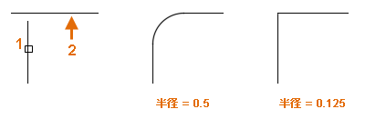

フィレット半径によって、FILLET[フィレット]コマンドによって作成される、選択した 2 つのオブジェクトまたは 2D ポリラインの 2 つのセグメントを接続する円弧のサイズが決定されます。意図的に変更しない限り、フィレット半径は、今後作成されるすべてのフィレットに適用されます。
をクリックします。 検索 フィレット半径を設定したら、作成する円弧の接点を定義するオブジェクトまたは線分セグメントを選択するか、[Enter]を押してコマンドを終了します。
