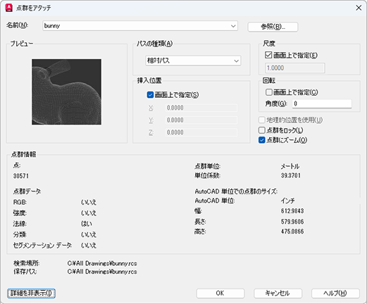

  4. [点群をアタッチ]ダイアログ ボックスで、挿入位置、尺度、回転の設定を指定します。
  5. (省略可能)アタッチした点群が移動または回転しないようにするには、[点群をロック]を選択します。
  6. (省略可能)サイズ、密度、色など、点群に関する情報を参照するには、[詳細を表示]をクリックします。
  7. (省略可能)図面ファイルと点群ファイルの両方に同じ座標系を使用する地理的位置データが含まれている場合、図面上に点群を配置するには、[地理的位置を使用]チェック ボックスをクリックします。
  8. [OK]をクリックして点群をアタッチします。
