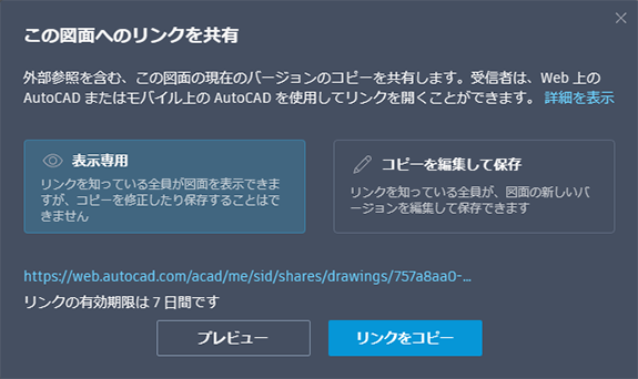

現在の図面のコピーへのリンクを共有し、Web 版 AutoCAD (web.autocad.com)またはモバイル版 AutoCAD で表示または編集することができます。図面のコピーには、すべての外部参照とイメージが含まれます。
[編集可能]を選択すると、リンクが共有され、受信者が実際の図面ファイルを変更できるようになります。Autodesk Docs で編集権限を持ち、リンクを受け取ったプロジェクト メンバーは、図面を修正できます。また、変更も保存もできない図面へのリンクを共有するには、[表示専用]を選択します。
